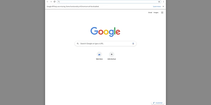

./chrome --ozone-platform=drm --force-system-compositor-mode --login-profile=user --user-data-dir=/home/area/.config/google-chrome-gbm --use-gl=egl --in-process-gpu --crosh-command=/bin/bash
