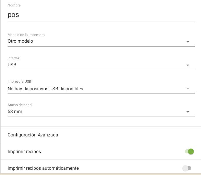

Hola:

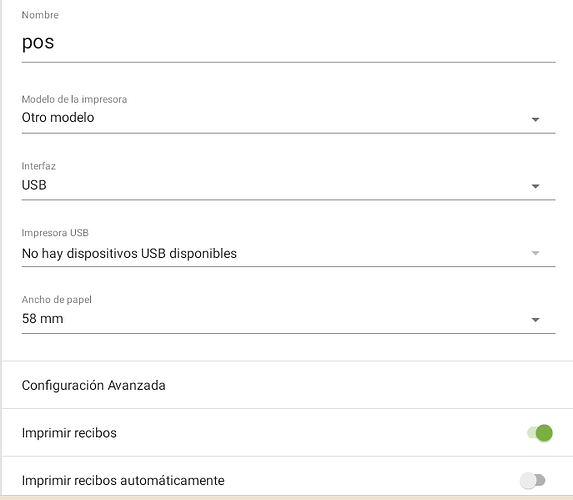

Hace poco instalre fydeos 21 slim en un notebook, con la inteción de usar la app de android loyverse para un punto de ventas. Anteriormente tenia bliss os pero no me iba muy fluido así que decidí cambiarlo. El caso es ahora no consigo hacer funciona la impresora térmica. Según observo el problema es que la app loyverse no encuentra ningún dispositivo usb conectado/disponible. He cambiado cables y el problema continua. (adjunto imagen)
Me da la impresión de que es una cuestión de permiso, pero no encuentro dónde autorizarlo.
En bliss os usé otra app “raw bt printer” para agregar la impresora. En fydeos no me activa la opcion de agregarlo por usb, en cambio sí lo hace para ethernet, wifi, y com
Alguien que tenga experiencia en el tema y pueda ayudar…
de antemano muchas gracias.
Hola. Aun sigo con el problema. Hoy quiero agregar que instalé la misma versión de fydeos en otro pc y obtengo el mismo resultado. Me da la impresión de que el subsistema android, no tiene accesos a los usb por los maneja linux o al menos eso es lo que me imagino…
Quedo atento a cualquier ayuda
Sorry for the inconvenience. In FydeOS, the Android subsystem doesn’t have direct USB access, so apps like Loyverse/RawBT can’t see USB printers, only network printers (Ethernet/Wi-Fi/COM).
